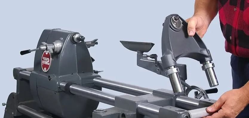

Armar los tubos
Conecta los tubos principales según el diagrama de armado. Ajusta a mano todos los bloqueos de collar antes de hacer los ajustes finales.

Instalar el cabezal
Desliza el cabezal sobre el tubo izquierdo y fíjalo en posición. Confirma que el husillo gire libremente con la mano.

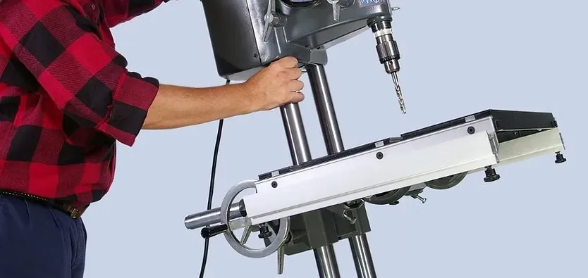

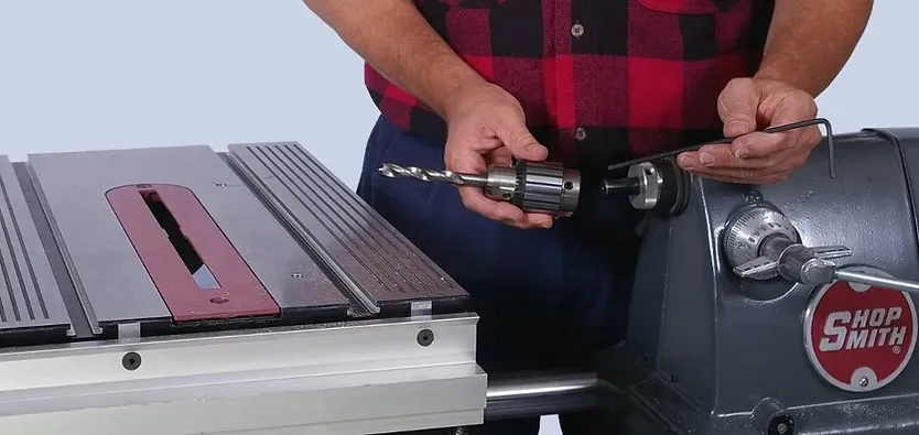

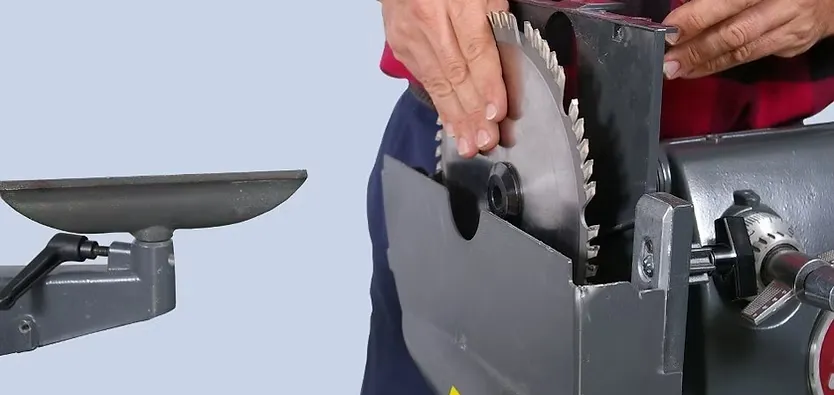

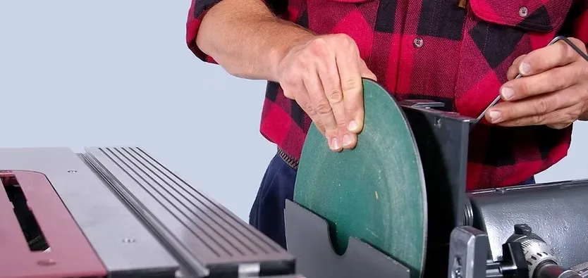

Versatilidad 5 en 1
Cambio de herramientas en segundos
Los cambios se vuelven algo natural. La mayoría de los propietarios deja de pensar en ellos por completo en las primeras semanas.
Taladro de columna to Torno
40seg
Taladro de columna
Torno
Torno to Sierra de mesa
54seg
Torno
Sierra de mesa
Sierra de mesa to Lijadora de disco
34seg
Sierra de mesa
Lijadora de disco
Barrenado horizontal to Taladro de columna
32seg
Taladro de columna
Lijadora de disco to Barrenado horizontal
17seg
Lijadora de disco
