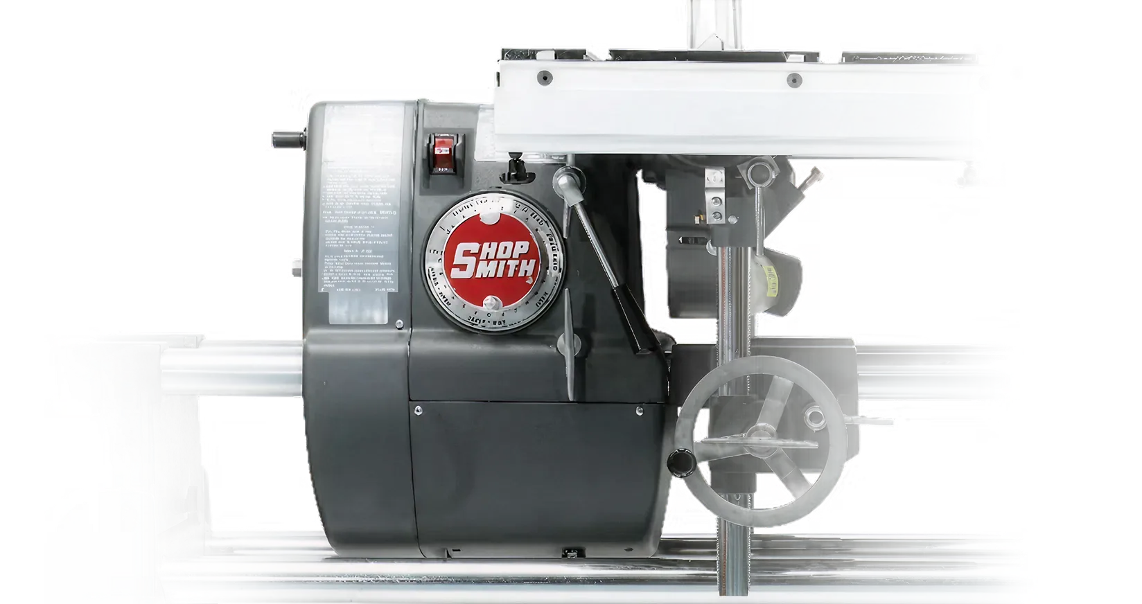

El cabezal mecánico que hizo legendaria a ShopSmith vuelve actualizado con un motor moderno de 1 1/8 HP y rodamientos sellados de precisión. La misma sensación clásica, mejor que nuevo.
Conventional Headstock
Motor moderno de 1 1/8 HP
Motor actualizado con mejor torque y mayor confiabilidad que el original.
Rodamientos sellados
Rodamientos de precisión sellados: sin mantenimiento y con menor desgaste.
Transmisión mecánica clásica
El sistema por correa conserva la sensación y el sonido del original.
Unidades limitadas
Fabricado a pedido y ofrecido exclusivamente a suscriptores.

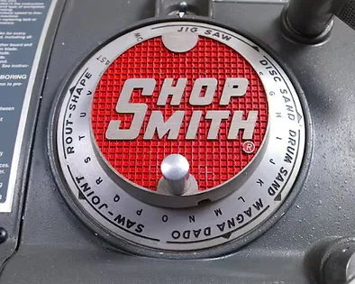

Conventional Headstock control wheel
